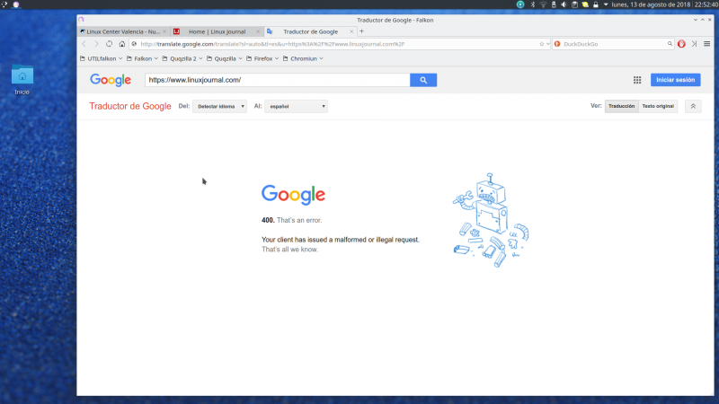

Hola En el navegador Falkon vuelve a fallar la opcion de Traducir pagina , en el menu del boton derecho. He intentado comunicar el error a Buzilla , pero realmente sin traductor no se si lo he mandado . Da error 400 de google

He estado trasteando con Falkon en mi máquina virtual Linux Mint x64 que dispongo para el testeo y el desarrollo con Android Studio. Aparte de tener que instalar los frameworks de Qt y meter una PPA, bajo mi propio riesgo (total, es sólo una prueba, tampoco tengo nada de valor en esa VM), poco más he tenido que hacer. Tras comprobar justo lo que has comentado (el Traductor de Google), bajo la versión 3.0.99 del navegador, no he podido reproducir esa incidencia que me has comentado. Pienso que, quizás, sea algún tema de QtWebEngine. ¿Qué versión tienes ahora mismo de ese componente? Quizás esté ahí el bug. Además, no me pilla el correo el BugZilla de KDE para reportar ese bug en concreto :(

Hola Impreza 233 , debe ser lo que dices , mi version es 3.0.1 y la de QTWebEngine 5.11.1. Lo de reportar el bug , despues de file bug , hay que buscar falcon , te pide registro etc , pero si es un poco raro , parece que no te lo coje y despues te mandan un correo , por eso tengo dudas de haberlo reportado , el ingles no es lo mio.

Hola, Hoy 17 agosto 2018 , el equipo de KDE a solucionado el problema de traducir pagina del navegador Falkon , son realmente eficientes corrigiendo bugs. Aver si cunde el ejemplo , Bravo por ellos.
