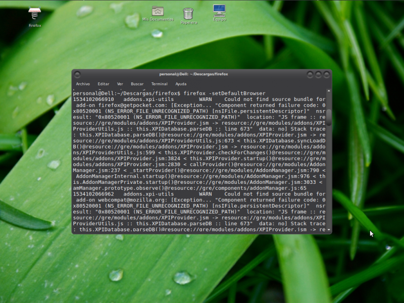

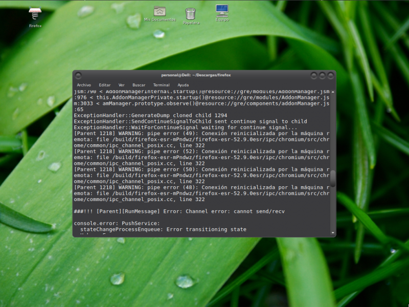

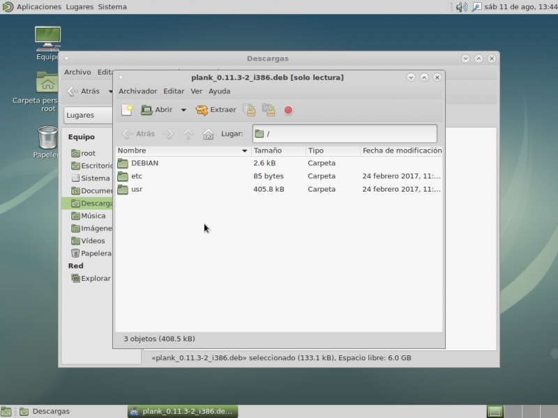

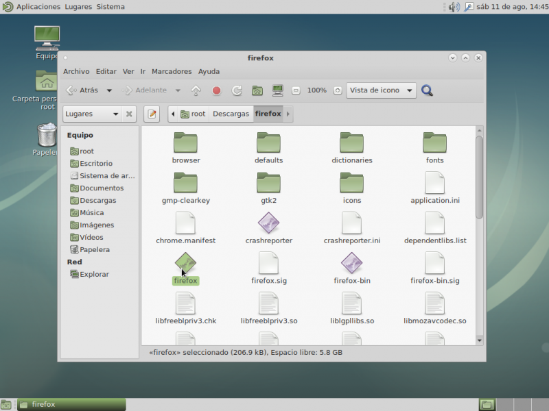

Muchas gracias de verdad, mas que nada por la paciencia pero la carpeta de Firefox no tiene ninguna carpeta bin, yo ejecute este
Si arranco pero no se como ponerlo para que cuando escriba en la terminal firefox -p me abra los perfiles de Firefox Quantum no de el Firefox ESR

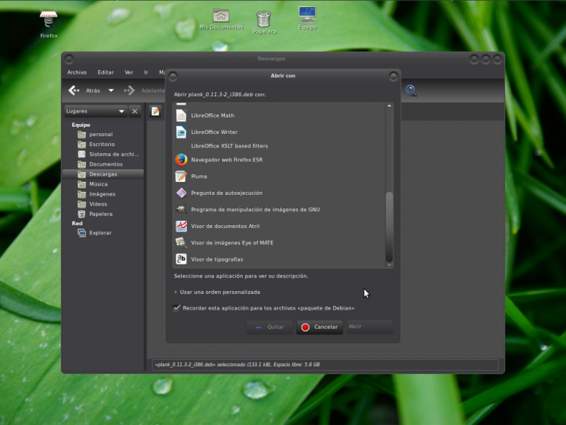

Y Plank me abrió esto
No se que hice mal :(
Última Edición: 7 años 6 meses antes por ErikPerez.
7 años 6 meses antes #6
ErikPerez escribió: Muchas gracias de verdad, mas que nada por la paciencia pero la carpeta de Firefox no tiene ninguna carpeta bin, yo ejecute este
Voy a ir por partes. No te preocupes ;). En el fondo, quien se ha equivocado he sido yo con la indicación de Firefox... En realidad era, como bien has indicado, en Firefox->firefox. Puedes hacer un acceso directo en el escritorio con Nautilus y ejecutarlo desde ahí.
En primer lugar, ten en cuenta que, la edición comprimida de Firefox tiene un perfil distinto al del Firefox ESR que viene en la distribución Debian por defecto (52.x.x), ya que, a partir de Firefox Quantum, se cambió por completo el sistema de guardado de perfiles de usuario. Puedes migrar el perfil de Firefox ESR a Quantum, pero no podrás volver hacia atrás después de ese proceso. De ahí que no se produzca ese efecto que has comentado. Por otra parte, prueba a hacer esto para poner el navegador que te has descargado como el predeterminado, y que te salga el perfil de Quantum en vez del ESR, si todo va bien:
/ruta de la carpeta en donde tengas Firefox/firefox -setDefaultBrowser
Además, si quieres crear un perfil independiente para Firefox Quantum, aquí tienes los pasos: wiki.debian.org/Firefox
Y, en cuanto a lo del paquete .deb, es posible que lo haya abierto el Gestor de Archivadores en vez de Gdebi (el instalador de paquetes .deb en Debian). Dale al botón derecho sobre el archivo .deb de plank y debería salir "Instalar con Gdebi" o algo parecido. Si no es así, coméntalo sin miedo.
El siguiente usuario dijo gracias: ErikPerez

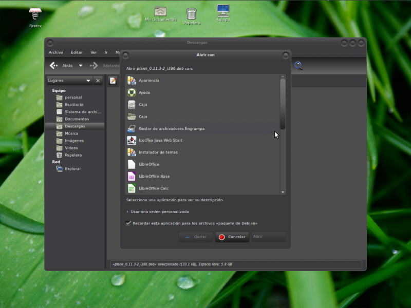

7 años 6 meses antes #7
En cerio no se como agradecer tanta amabilidad :) en cerio gracias, si pude hacer un acceso directo pero no pude poner Firefox Quantum como predeterminado, o no se si escribí bien el comando, me apareció esto
Y Gdbi no me aparece, mira
Y porcierto muchas gracias por el link para crear un perfil desde la terminal, no se mucho inglés pero mas o menos le entendí.

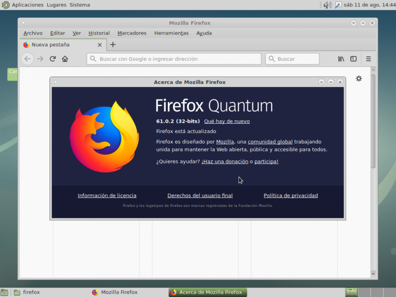

7 años 6 meses antes #8
Por lo que veo en las capturas, parece que Debian no está tolerando bien el Firefox portátil que es posible descargar de la web, y redirige hacia la versión ESR siempre, aunque le indiques lo contrario. Entonces habrá que tomar medidas más drásticas (rollo Rambo en el monte ;)). Usa este tutorial para quitar Firefox ESR y mantener como predeterminado el Quantum:
www.google.es/amp/s/pulpolibre.wordpress...ebian-9-stretch/amp/
(Sustituye 58.0.2 por 61.0.2 o la versión que sea del navegador)
Para Gdebi usa estos dos comandos de instalación:
sudo apt-get update
sudo apt-get install gdebi

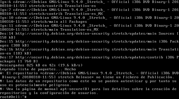

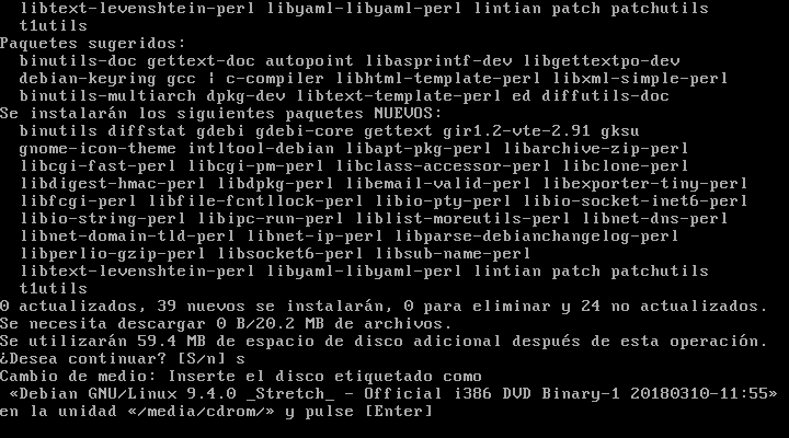

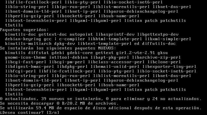

Aprender a manejar linux es algo complejo :ohmy: al escribir
apt-get update
me apareció esto
Al intentar poner
me apareció esto

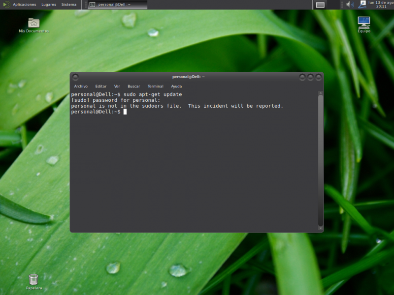

De ahí no pude pasar, además al intentar entrar como root en la terminal me aparece esto
Y muchas gracias pero en cuanto al link que me mando no pude entender bien la parte que dice hasta el final "Opcional: Si desea ejecutar firefox desde terminal"
ln -s /opt/firefox/firefox /usr/local/bin/
Como le haría para abrir los perfiles de firefox?
7 años 6 meses antes #10
Todo lo que describes es absolutamente normal, tan solo dile que sí a todo y ya está. En cuanto al bloqueo del CD de Debian, abre este archivo (en modo administrador) con el editor que prefieras (entras en la carpeta como admin y le das al botón derecho en el archivo en concreto:
etc/apt/sources.list
Debería quedar como aquí, pero sustituyendo el wheezy por stretch:
( i0.wp.com/www.diversidadyunpocodetodo.co...es.list_-640x314.png )
Guarda el archivo y vuelve a hacer el sudo apt-get update. Ahora no te debería dar el bloqueo.
Para lo segundo, si has hecho todo el proceso, el perfil de Quantum ya se debería abrir por defecto, al haber eliminado el Firefox ESR que existía antes. Aunque la forma de acceder al perfil es la misma que he comentado antes.
Y, finalmente, en cuanto al sudoers, reinicia el ordenador si te ocurre. A veces suele pasar (me ocurría hasta a mí cuando usaba Debian, así que no te preocupes en exceso por ello).
