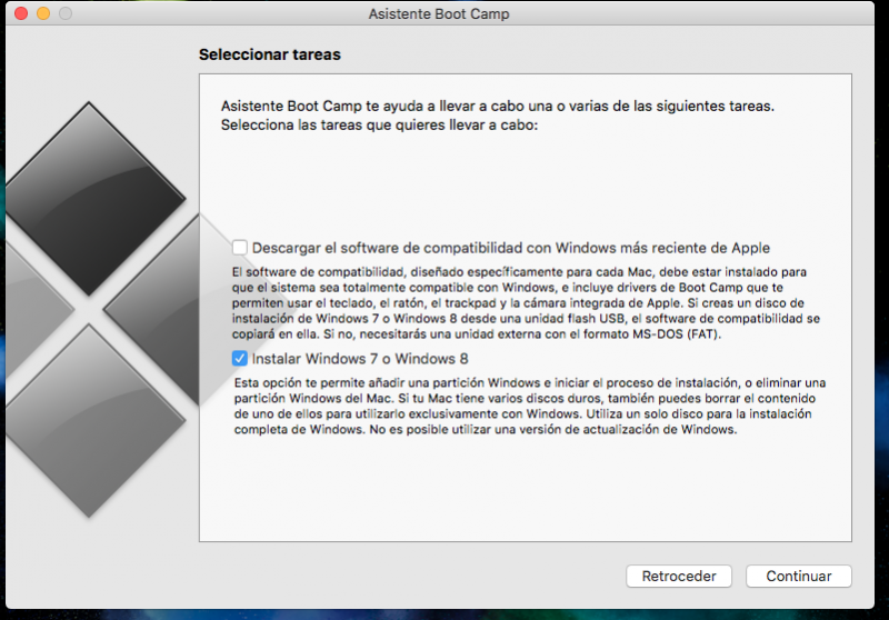

Una vez haya acabado esta primera fase, vamos a realizar, de forma sencilla, la partición en donde se alojará el sistema Linux a instalar. Id a Asistente Boot Camp, introducís el DVD o el USB de Linux (o alguno con una imagen ISO arrancable grabada, dado que Macintosh se quejará si no reconoce algo así insertado) y seguid los pasos bajo la configuración adjuntada en la imagen.
Se le da al botón de "Continuar", le dais tamaño a la partición a utilizar y se deja terminar el proceso. Luego, simplemente, reinicias el ordenador con el DVD/USB metidos en el ordenador y la tecla "Alt" presionada, seleccionas el medio de instalación en la pantalla de selección de discos, e instalas el sistema operativo. Pero ¡¡¡OJO!!!. Tendrás que seleccionar la partición BOOTCAMP para instalar Linux, ya que, si tocas otras particiones de las que verás en el gestor de particionado, podrías tener problemas con la instalación de Mac OS. Una vez hecho esto, el proceso de instalación es completamente trivial, y, al finalizar, tendrás un bonito arranque dual Mac/Linux, el cual podrás alternar presionando "Alt" en el arranque del ordenador, o, seleccionando el sistema en Preferencias del Sistema->Disco de Arranque en el sistema Mac para ir directamente a Linux. Dejaré para un capítulo posterior la instalación de varias distros bajo BootCamp, lo cual parte de este mismo proceso, pero con alguna pequeña variante (en la que hay que llevar más atención).
