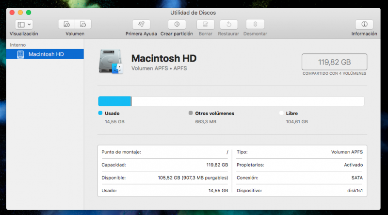

La primera parte de este tutorial, es exactamente igual a la que se ha descrito anteriormente (en la parte 3). No voy a extenderme más en este aspecto, ya que la elección de la distro, la arquitectura, y la creación de los medios de instalación son exactamente iguales a los ya comentados (eso sí, el disco de arranque puede ser, o un DVD, o un USB especialmente preparado para el arranque bajo EFI; ojo con esto). Sin embargo, aquí es dónde va a empezar a diferir el procedimiento ya que, a la hora del particionado de los discos duros, es necesario realizar este proceso de forma manual en la Utilidad de Discos de Mac OS, el cual, te aparecerá tal que así (al menos, es como lo dispongo en mi caso, con macOS High Sierra 10.13.4):

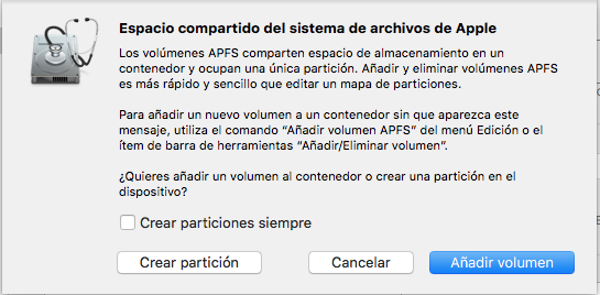

Si tienes una unidad de disco duro o SSD formateada en HFS+, estás de suerte. Simplemente le das a Crear Partición, le das el tamaño que prefieras, le das el formato FAT32 (importante), y, como diría cierto personaje de la televisión, “ala, aparcao”. Sin embargo, con el nuevo sistema de archivos introducido en macOS High Sierra (APFS), las unidades de disco duro se agrupan en “volúmenes lógicos”, por lo que te saldrá este aviso si intentas crear una partición en un disco de este estilo:
Dado que APFS es un formato de sistema de archivos que está en su infancia (al menos, en Macintosh), y ha dado bastantes problemas en este tipo de temas, yo, en mi humilde opinión, no me atrevería personalmente a reparticionar nada usando la Utilidad de Discos. En su lugar (y lo voy a realizar paso a paso), voy a realizar estos pasos:

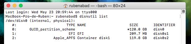

-Teclear en la Terminal
diskutil list disk0
¿Por qué pongo esto? Por lo siguiente:

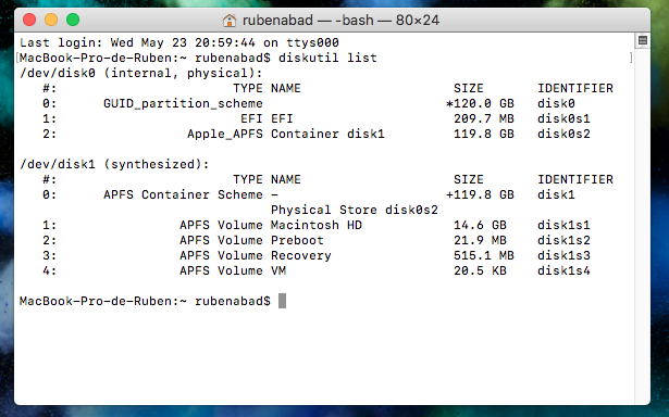

Porque “disk0” es la unidad de disco física en la que está instalado el sistema operativo, en el formato de sistema de archivos APFS. De ahí que sea la unidad que se vaya a utilizar para particionarla a fin de instalar Linux como los cánones mandan. Me quedaré con esto:
Especialmente en la que contiene el identificador “disk0”, ya que será la unidad de la cual haremos la correspondiente partición.

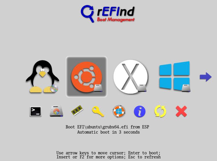

y pulsad Intro. Esto, en el futuro, volverá a poner en funcionamiento esto, sin problemas para el rEFInd. Ahora apaga el ordenador (no lo reinicies por ningún motivo) completamente con el menú Apple→Apagar Equipo. En el próximo arranque verás el rEFInd en acción. Será algo como esto: (Fotografía de Roderick W. Smith, Fuente: www.rodsbooks.com/refind/ )
A partir de aquí, si has creado el disco de arranque de la distribución Linux correctamente (arranque por UEFI en el caso de los USB y tal), podrás arrancar desde el medio de instalación de la distro en cuestión e instalar Linux en la partición que has creado en el apartado correspondiente anterior, tal y como lo harías en la alternativa propuesta por BIOS. A partir de ahora, podrás tener una mayor flexibilidad a la hora de arrancar tanto Macintosh como Linux, ya que rEFInd aparecerá en cada arranque. En futuros capítulos describiré la manera de actuar en caso de que haya problemas con el arranque o la instalación de Linux a partir de este método (uso del comando nomodeset y similares).
