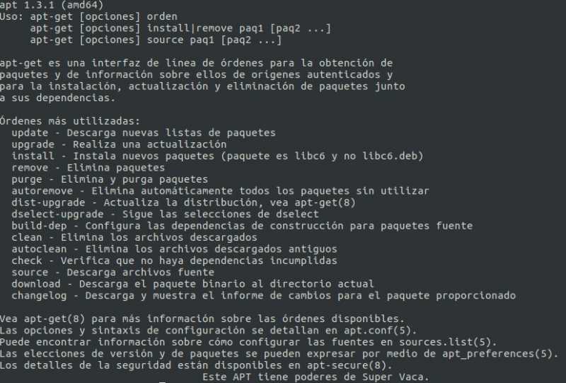

¡Hola! Te cuento un poco de lo que sé, apt y apt-get son distintos, apt-get es más antiguo que apt.

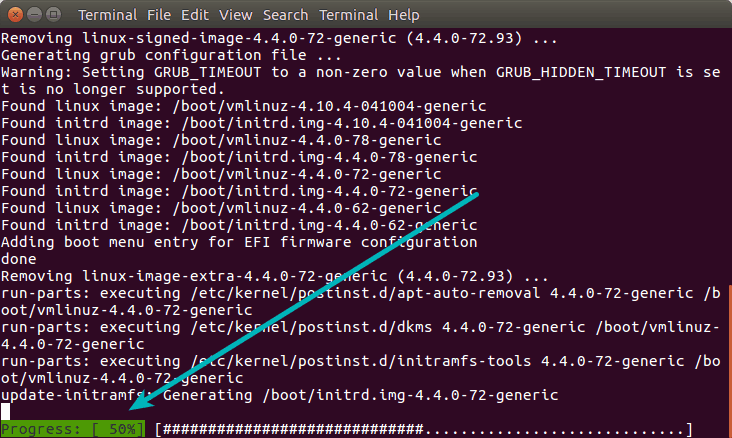

apt se implantó en Ubuntu 16.04 y se comenzó a utilizar en mayor medida en el año 2016 y su objetivo es llegar al usuario final de una manera más agradable, e incluso tiene funcionalidades extra como: ~$ apt list (es como dpkg --list) | ~ $ apt edit-sources (edita la lista de recursos) tiene más "azúcar" que apt-get.
En cambio apt-get se usa más en scripts... Y tiene funcionalidades que apt no tiene...
¿Cuál te recomiendo usar? apt está preparándose con el objetivo de llegar a los usuarios y es más intuitivo.
Los dos son lo correctos y seguros que pueden ser, pero tu experiencia como usuario normal con apt sea más satisfactoria.

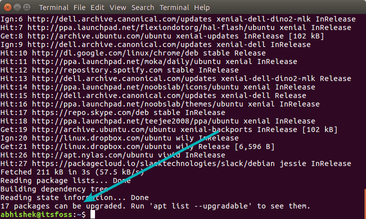

A modo de ejemplo, el comando apt-get upgrade solo actualiza los paquetes que tenemos instalados en nuestro equipo. Si alguno de los paquetes a actualizar requiere de nuevas dependencias entonces el paquete no se actualizará. En cambio si usamos apt upgrade se instalarán las nuevas dependencias y se actualizaran todos los paquetes que tengamos instalados en nuestro equipo.
