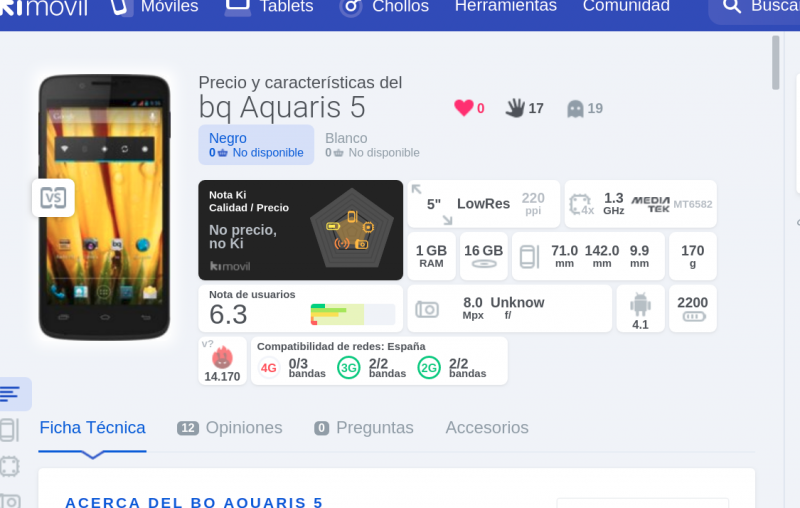

No, no, según esta web vienen con el MT6582 (adjunto imagen).

7 años 6 meses antes #9
Entonces esa web está más equivocada que el Google adivinando resultados de fútbol jajaja. No te preocupes, se le avisa a los de Kimóvil y arreglado ;)

7 años 6 meses antes #10
Efectivamente, acabo de mirar el dispositivo y llevas razón, :)
