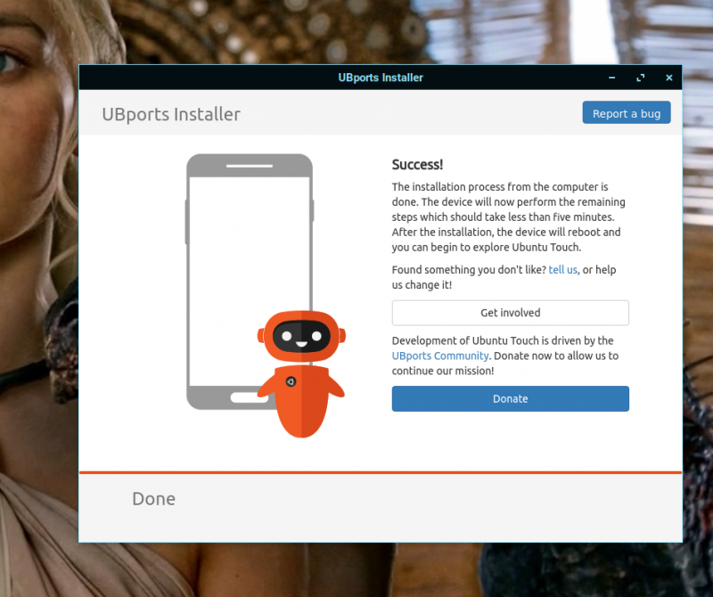

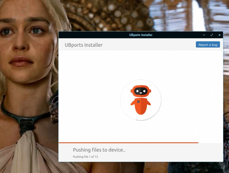

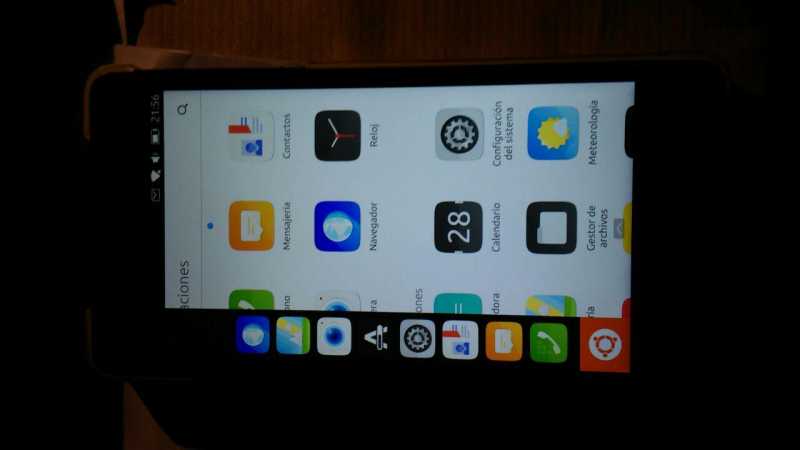

Me complace anunciaros que finalmente me hice con un BQ Aquaris E5 HD y ya lo tengo corriendo 16.04 estable. Como ya se comentó más arriba en este hilo, el proceso con este dispositivo consistía en 2 partes:
1) Flashear el dispositivo con la antigua imagen de Canonical (mi móvil venía con Android) como se explica aquí --> docs.ubports.com/en/latest/userguide/ins...gacy-android-devices
2) Actualizar a Ubuntu Touch de UBPorts. Aquí tengo que decir que el vídeo-tutorial que se muestra en la web ( devices.ubuntu-touch.io/device/vegetahd ) no es del todo válido para este modelo. Así que investigando un poco llegué a este hilo y todo suave suave su-su-su-ave --> forums.ubports.com/topic/1025/ubports-fo...-you-need-to-know/10
Lo comparto por si a alguien le sirviera y adjunto algunas fotos del proceso.
