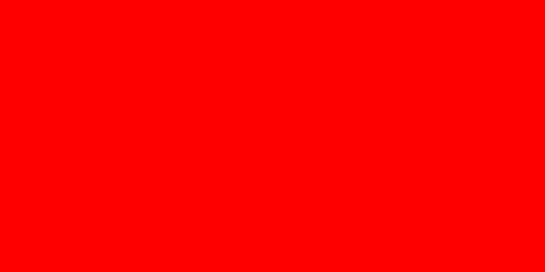

convert -size 100x100 xc:#ff0000 pruebaroja.png
Si separamos los canales con el modificador -separate en un fichero distinto para cada uno de los canales (indicado con %d), nos mostrará la iluminación de cada uno de esos canales (el rojo será blanco, al estar totalmente iluminado, y los canales verde y azul estarán en negro, al no iluminar nada):
Canal rojo:

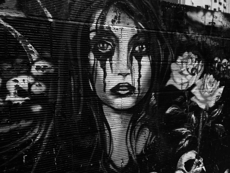

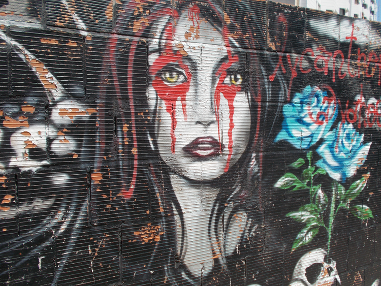

Ahora veremos cómo afecta a una fotografía, con una mayor complejidad de colores lo visto anteriormente. Tomaremos como base una fotografía:
Para separar los canales lo podemos hacer de dos formas. Bien, separarlos uno a uno:
O bien, como hemos visto antes, separándolos en una misma instrucción con:
Lo que nos genera tres imágenes en escala de grises con el canal en cuestión separado:

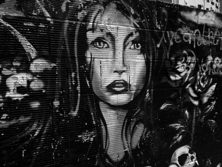

Podemos observar cómo en la imagen original, alrededor de los ojos de la chica está pintado de rojo y, por lo tanto, al separar los canales, en el canal rojo está mucho más claro que en el resto de canales y, sin embargo, la flor, que es azul, en el canal rojo está muy oscura, ya que apenas tiene que iluminar el monitor esa zona.

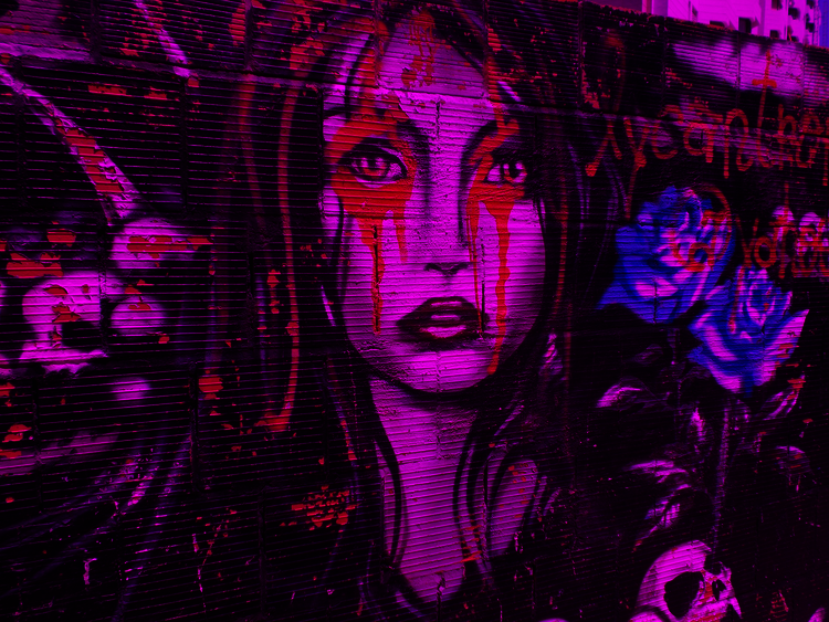

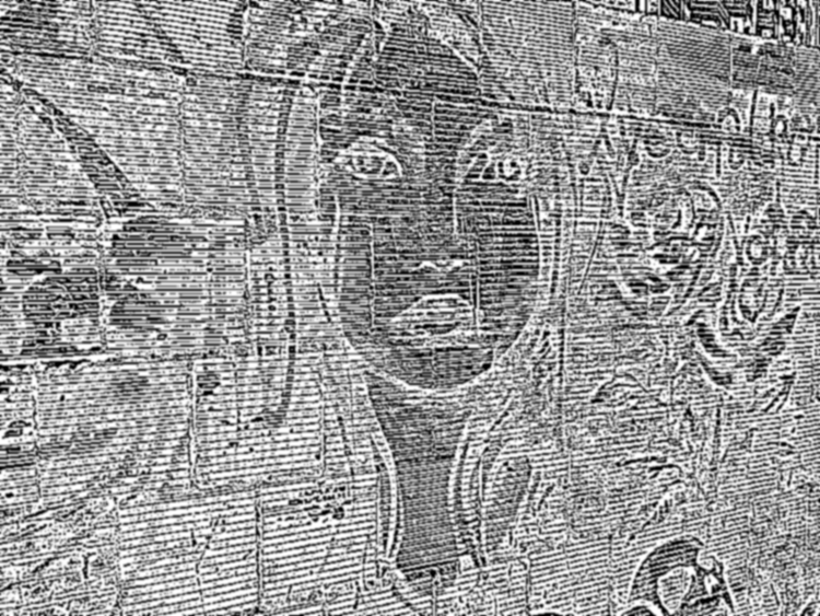

Si le aplicamos un efecto a uno de los canales:
Y luego montamos la imagen con el canal modificado:
convert canalrojo-charcoal.png canalverde.png canalazul.png -combine canalesomontados-charcoal.png

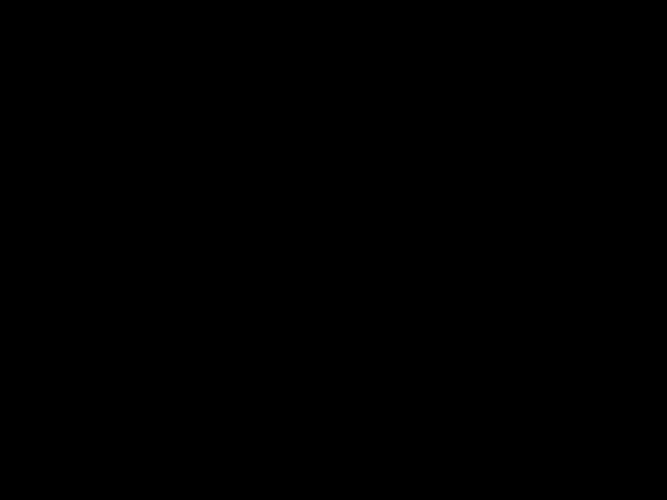

O si le "engañamos" y metemos una imagen distinta en ese canal. Por ejemplo, en lugar de la capa verde, todo negro:
convert -size 750x563 xc:#000000 falsoverde.png
Y luego lo montamos:
convert canalrojo.png falsoverde.png canalazul.png -combine canalesomontados-confalsoverde.png

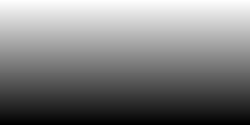

Sin indicar colores (blanco a negro):
convert -size 500x250 gradient: lienzocondegradado.png

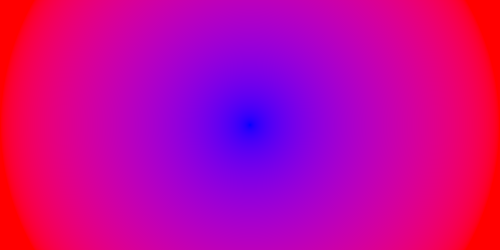

Lienzos con degradados radiales
Para que el degradado sea radial en lugar de lineal, usaremos el modificador radial-gradient:
convert -size 500x250 radial-gradient:#0000ff-#ff0000 lienzocondegradadoradialdeazularojo.png

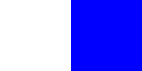

Podemos indicarle a convert que cree varios lienzos escribiendo varias veces el tamaño y el color y con +append compondrá una imagen final concatenando horizontalmente cada lienzo previo.
convert -size 250x250 xc:white -size 250x250 xc:blue +append lienzoblanquiazulhorizontal.png

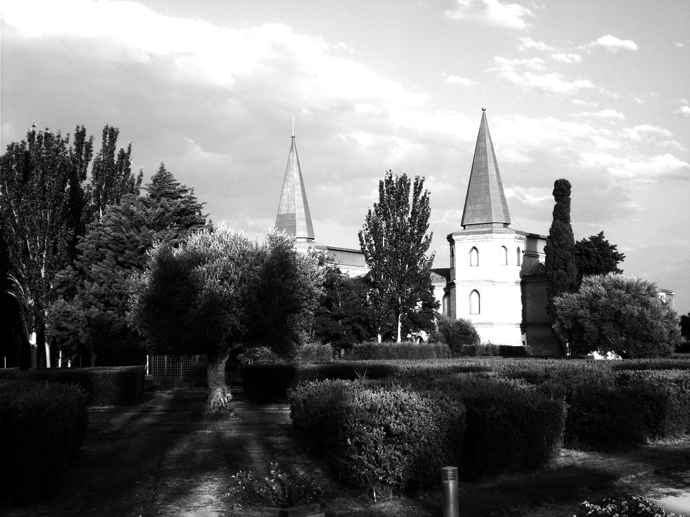

Método 1.- Parámetro -monochrome
El parámetro monochrome convierte una imagen en blanco y negro de una forma bastante tosca, sin apenas matices y sin degradados entre el blanco y el negro. Monochrome, como su nombre indica sólo utiliza un color además del color de fondo, por lo que no hay escala de grises.
Este parámetro viene muy bien combinado con otros parámetros, como -level/+level  para hacer máscaras de superposición de imágenes.
convert $original -monochrome $destino
alfranca monocromo

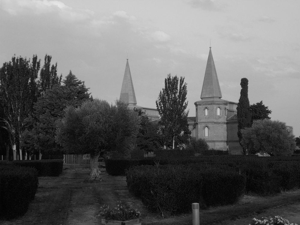

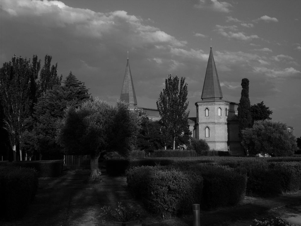

Método 2.- Cambiando el esquema de color a gris
Uno de los esquemas de color con los que trabaja ImageMagick es el gris, que se activa con -colorspace Gray.
Cuando cambiamos a este espacio de color, los colores de la imagen se convierten en tonalidades de gris, pero luego no podremos volver a colorear los pixeles, ya que este espacio de color no lo permite. Aunque sí que nos permite cambiar las tonalidades de la escala de grises.
Para poder colorear una imagen en escala de grises, deberíamos volver a pasar a un espacio de color que permita colores.
convert $original -colorspace Gray $destino

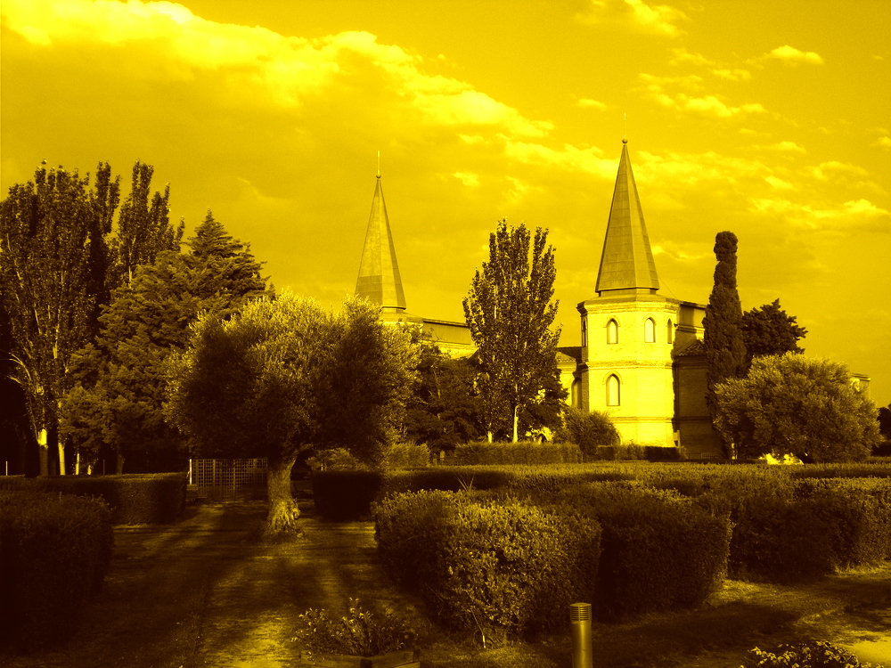

Imagen transformada a escala de grises y modificado el tono a sepia 50%
convert $original -colorspace Gray -sepia-tone 50% $destino
