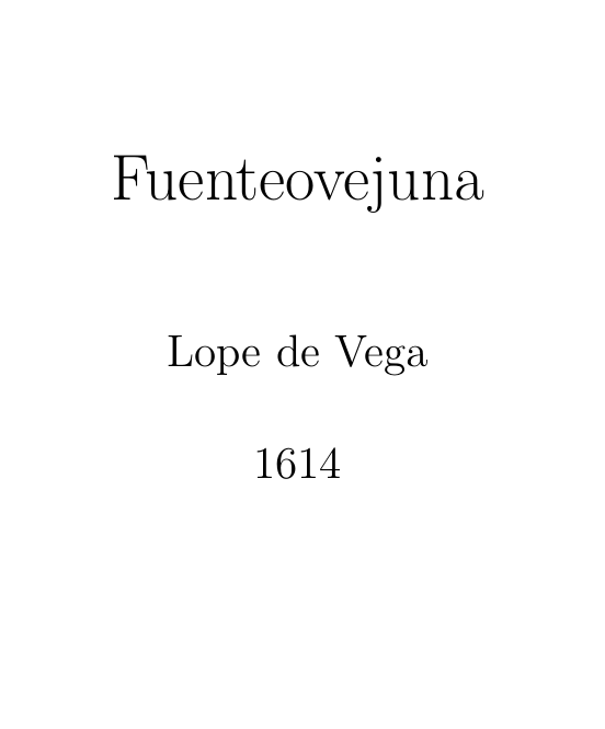

En mi último artículo hice una breve introducción a LaTeX para escritores que ahora voy a ilustar con ejemplos para aquellos que quieran ver el resultado antes de copiar y pegar el código LaTeX.
Portada de un libro:
Se define el título, el autor, la fecha... en el preámbulo y se invoca en el cuerpo del documento con \maketitle:
\documentclass[a5paper,12pt]{book}
\usepackage[utf8]{inputenc}
\usepackage[activeacute,spanish]{babel}
\title{Fuenteovejuna}
\author{Lope de Vega}
\date{1614}
\begin{document}
\maketitle
\end{document}
Resultado:

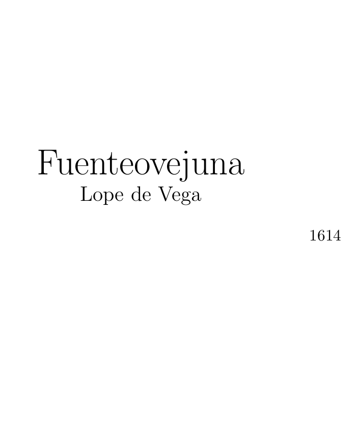

Otra opción de hacer una portada es con {titlepage} que nos ofrece mayor versatilidad a la hora de cambiar el tamaño de las letras, incluso la alineación de los textos:
\begin{document}
\begin{titlepage}
\begin{center}
\begin{Huge}
Fuenteovejuna \\
\end{Huge}
\begin{large}
Lope de Vega \\
\end{large}
\end{center}
\begin{flushright}
\begin{small}
1614
\end{small}
\end{flushright}
\end{titlepage}
\end{document}
Cuyo resultado sería:

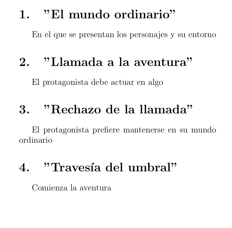

Una de las ventajas de LaTeX es que añadir un nuevo capítulo no necesita una nueva numeración. Los numera automáticamente.
\documentclass[a5paper,12pt]{article}
\begin{document}
\section{''El mundo ordinario''}
En el que se presentan los personajes y su entorno
\section{''Llamada a la aventura''}
El protagonista debe actuar en algo
\section{''Rechazo de la llamada''}
El protagonista prefiere mantenerse en su mundo ordinario
\section{''Encuentro con el mentor''}
Alguien influye en el protagonista para que acepte el reto
\section{''Travesía del umbral''}
Comienza la aventura
\end{document}
Como vemos, numera sin tener que añadir nada más que el nuevo capítulo:

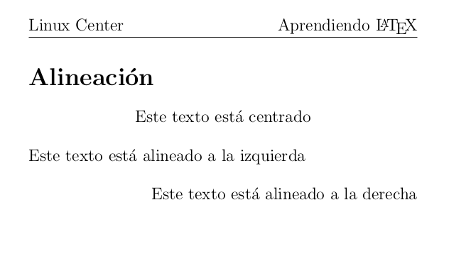

Que nos daría un resultado como:Alineación de los textos
[code]
\usepackage{fancyhdr}
\pagestyle{fancy}
\fancyhead[RO,LE]{Aprendiendo \LaTeX}
\fancyhead[LO,RE]{Linux Center}
\fancyfoot[FO,FE]{\thepage}
\begin{document}
\section*{Alineación}
\begin{center}
Este texto está centrado
\end{center}
\begin{flushleft}
Este texto está alineado a la izquierda
\end{flushleft}
\begin{flushright}
Este texto está alineado a la derecha
\end{flushright}
\end{document}

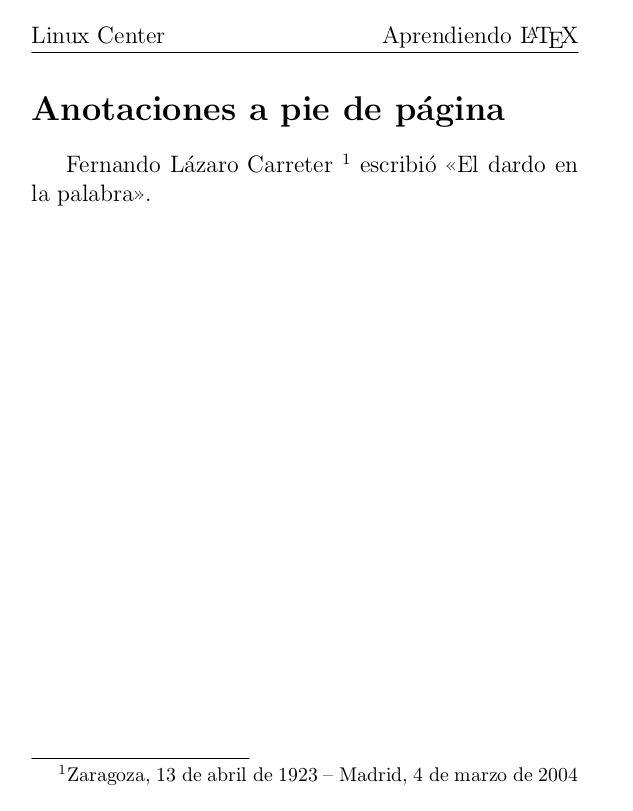

\section*{Anotaciones a pie de página}
Fernando Lázaro Carreter \footnote{Zaragoza, 13 de abril de 1923 – Madrid, 4 de marzo de 2004} escribió <>.
\end{document}
[/code]

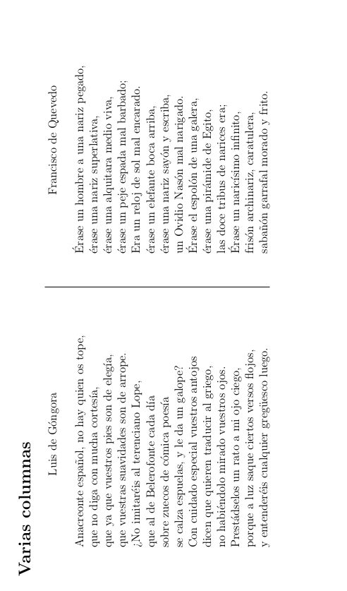

\usepackage{multicol}
\setlength\columnseprule{0.5pt}
Y en el cuerpo:
\begin{multicols}{3}
Texto
\end{multicols}
Aprovecho para explicar otro concepto: colocar un texto en apaisado, aquí me viene bien para no cortar los versos en las columnas.
Forma parte del paquete lscape, por lo que tendremos que añadir en el preámbulo:
\usepackage{lscape}
Y en el cuerpo delimitaremos con:
\begin{landscape}
\end{landscape}
Nos quedaría un código así:
[code]
\documentclass[a4paper,12pt]{article}
\pagestyle{fancy}
\usepackage{lscape}
\begin{document}
\begin{landscape}
\section*{Varias columnas}
\begin{multicols}{2}
\begin{verse}
\begin{center}
Luis de Góngora
\end{center}
Anacreonte español, no hay quien os tope,
que no diga con mucha cortesía,
que ya que vuestros pies son de elegía,
que vuestras suavidades son de arrope.
¿No imitaréis al terenciano Lope,
que al de Belerofonte cada día
sobre zuecos de cómica poesía
se calza espuelas, y le da un galope?
Con cuidado especial vuestros antojos
dicen que quieren traducir al griego,
no habiéndolo mirado vuestros ojos.
Prestádselos un rato a mi ojo ciego,
porque a luz saque ciertos versos flojos,
y entenderéis cualquier gregüesco luego.
\end{verse}
\columnbreak
\begin{center}
Francisco de Quevedo
\end{center}
\begin{verse}
Érase un hombre a una nariz pegado,
érase una nariz superlativa,
érase una alquitara medio viva,
érase un peje espada mal barbado;
Era un reloj de sol mal encarado.
érase un elefante boca arriba,
érase una nariz sayón y escriba,
un Ovidio Nasón mal narigado.
Érase el espolón de una galera,
érase una pirámide de Egito,
las doce tribus de narices era;
Érase un naricísimo infinito,
frisón archinariz, caratulera,
sabañón garrafal morado y frito.
\end{verse}
\end{multicols}
\end{landscape}
\end{document}
[/code]
Y el resultado sería:
Si lo queremos ver mejor:

\begin{center}
\end{center}
\begin{flushleft}
\end{flushleft}
\begin{flushright}
\end{flushright}

\footnote{Esto es una nota al pie de página}
