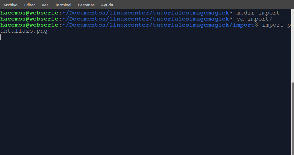

Import es una herramienta de la suite ImageMagick que permite capturar imágenes de la pantalla del ordenador. Podemos caputrar la pantalla completa, únicamente una ventana, una porción de la ventana... veamos cómo hacerlo:
La sintaxis básica del comando sería:
Al escribir esto, se nos pone el cursor en forma de cruz. Con este cursor, podemos hacer dos cosas:

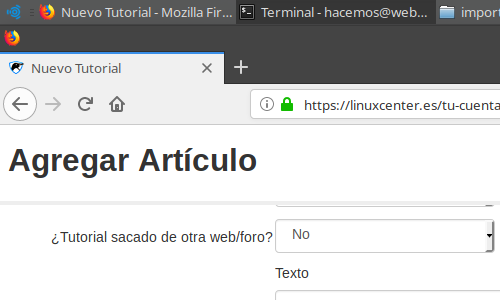

Pinchar sobre una ventana y capturará toda la ventana:
Seleccionar una zona con el ratón y se capturará esa zona:

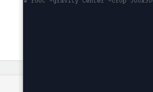

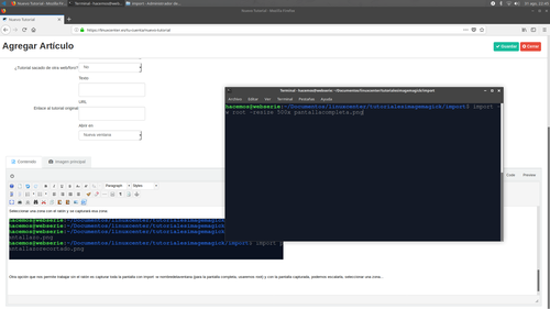

Otra opción que nos permite trabajar sin el ratón es capturar toda la pantalla con import -w nombredelaventana (para la pantalla completa, usaremos root) y con la pantalla capturada, podemos escalarla, seleccionar una zona...
También podemos usar gravity:
import -w root -gravity Center -crop 500x300+0+0 pantallarecortadacentrada.png
