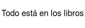

Texto por defecto en negro sobre blanco:
convert label:"Todo está en los libros" negrosobreblanco.jpg
Si únicamente le indicamos el parámetro label, utiliza la tipografía y el tamaño por defecto, dependiendo de la versión y de las tipografías instaladas en el equipo.

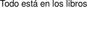

Texto en negro sobre lienzo blanco de un tamaño específico
convert -size 300x100 label:"Todo está en los libros" negrosobreblanco2.jpg
Al indicarle el tamaño del lienzo con -size, convert ajustará el tamaño del texto para que ocupe todo el lienzo. Y, como podemos ver en la imagen, el punto de gravedad por defecto es NorthWest. Podemos especificar únicamente la anchura con $anchurax o únicamente la altura con x$altura.

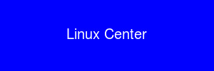

Texto centrado blanco sobre lienzo azul de un tamaño específico
convert -size 300x100 -background Blue -fill White -gravity Center label:"Linux Center" linuxcenter2.jpg
Al igual que podemos cambiar el color del lienzo, también podemos cambiar el color del texto. Lo especificaremos con -fill (que indica el color con el que trabajaremos en las siguientes operaciones, algo así como "color de frente", no sólo a la hora de escribir un texto, sino con muchos más modificadores).
