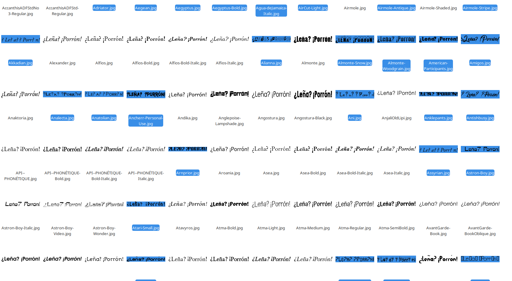

Y como quiero ver qué tipografías que tengo instaladas en cada máquina muestran correctamente estos caracteres, hago los siguientes pasos:
  1. Utilizo un script que escribe la cadena "¿Leña? ¡Porrón!" con todas las tipografías instaladas en ese sistema.
  2. Compruebo las tipografías que muestran bien esos caracteres y además son legibles y cubren mis necesidades para escribir automáticamente sin miedo a que por automatizar se vea mal el texto. Y borro lo que me sobra.
  3. Un segundo script recoge las tipografías "supervivientes" que cumplen mis necesidades y genera una lista con esas tipografías
  4. Selecciono aleatoriamente de ese listado las tipografías para escribir en las imágenes

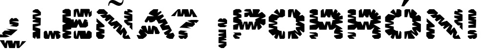

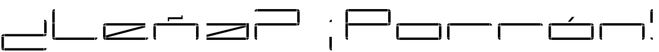

Selección manual de las tipografías
Con esto, tengo un directorio lleno de imágenes con cadenas de texto. Abro el directorio con un navegador de ficheros que muestre una previsualización de cada imagen y selecciono todas las imágenes que no me interesan por el motivo que sea, que generalmente es porque no escribe bien todos los caracteres indicados:
Otras veces es porque, aunque muestre correctamente los caracteres, no me parecen lo suficientemente legibles o son muy específicos de una determinada fecha: navideños, de Hallowen, con nieve...
Una vez borrados los que en una primera ronda en bruto me han parecido que no cubren mis necesidades (ojo, que cuando seleccionamos aleatoriamente una tipografía es bastante arriesgado poner a trabajar ese script y desentendernos, por lo que es mejor que, en caso de duda, borrar el fichero), paso a una segunda fase en la que miro una por una las tipografías.
A veces nos encontramos que una tipografía escribe correctamente los caracteres pero no nos queremos arriesgar a que un script la seleccione sin nuestra aprobación:
Estas tipografías muestran todos los caracteres, pero quizá no encajen en todos los contextos, por lo que las borro también.

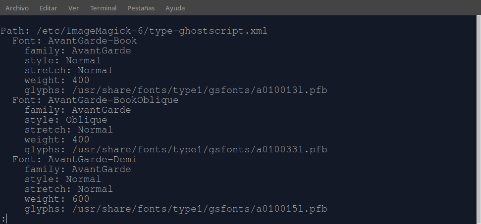

En ImageMagick tenemos el parámetro -list que lista los valores que pueden recibir algunos parámetros.
Uno de los parámetros del que se puede listar los valores que puede recibir es font, que es el parámetro que permite seleccionar la tipografía con la que escribir un texto con annotate o label, así pues, si escribimos:
convert -list font
convert nos mostará las tipografías de nuestro sistema con una serie de datos más, como la familia, la dirección...

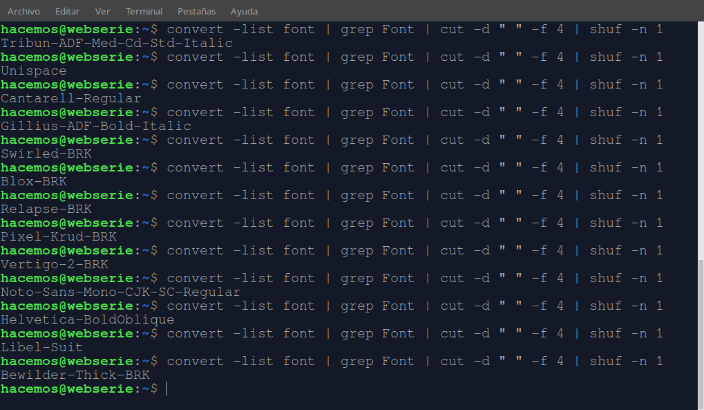

Y ahora que ya tenemos el listado limpio, únicamente tenemos que elegir una cadena al azar. Lo podemos hacer con shuf:
convert -list font | grep Font | cut -d " " -f 4 | shuf -n 1
Intersect-O-BRK
Y si lo probamos muchas veces, veremos que el resultado es aleatorio, por lo que cada vez que ejecutemos esa instrucción será distinta:

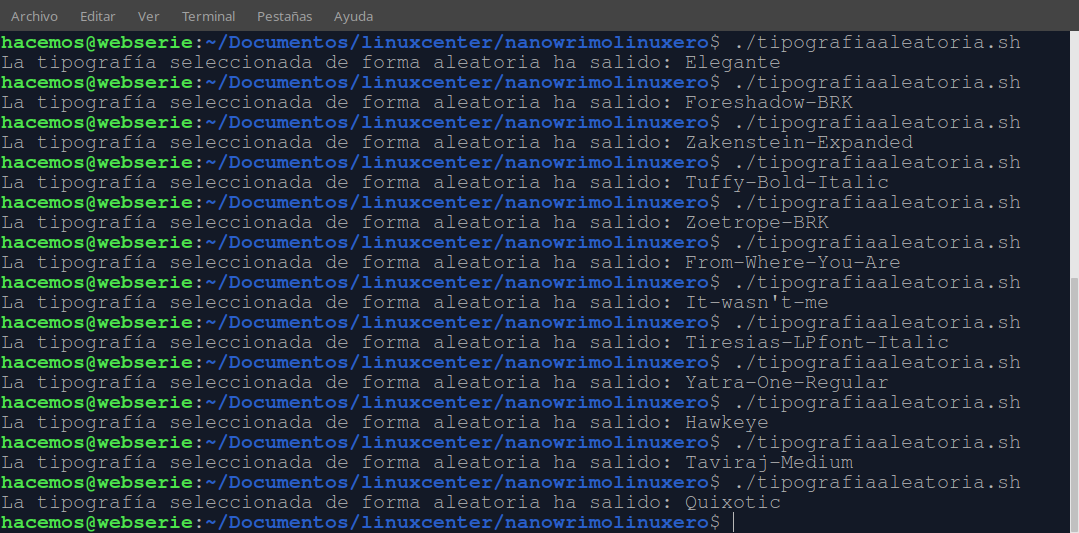

Y dentro de un script, el uso sería igual:
#!/bin/bash
tipografia=$(convert -list font | grep Font | cut -d " " -f 4 | shuf -n 1)
echo "La tipografía seleccionada de forma aleatoria ha salido: "$tipografia
Veamos si así funciona:
Como vemos, cada vez que ejecutamos el script nos muestra una tipografía distinta.

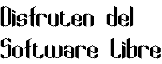

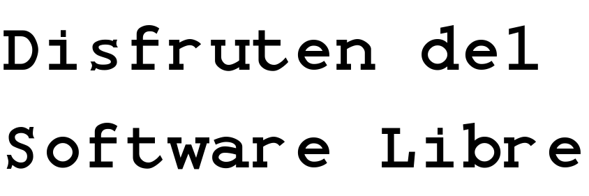

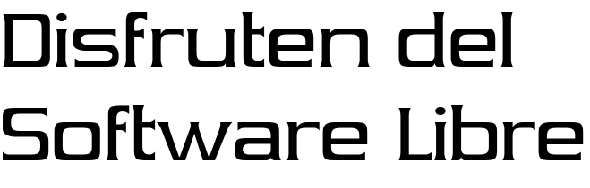

Y ahora, vamos a usarlo con ImageMagick para generar una imagen con una tipografía aleatoria:
#!/bin/bash
convert -pointsize 100 -font $tipografia label:"Disfruten del\nSoftware Libre" disfruten.png
Y vamos a hacer un for para comprobar que realmente genera imágenes con distintas tipografías:
#!/bin/bash
for i in $(seq 1 3)
do
    convert -pointsize 100 -font $tipografia label:"Disfruten del\nSoftware Libre" disfruten$i.png
done

Ahora que ya sabemos crear lienzos con textos y añadir textos a imágenes con ImageMagick, vamos a evolucionar nuestros scripts y nuestros diseños trabajando con las tipografías.
Listar las tipografías instaladas
Para listar las fipografías que tenemos en nuestro sistema, podemos usar el parámetro -list de ImageMagick:
convert -list font
Esto nos dará un listado enorme de tipografías e información sobre ellas, así que si queremos verlas una a una hemos de filtrar la salida del comando. Por ejemplo, podremos ver todo el listado y movernos por él con
convert -list font | less

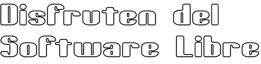

Y para verlo claramente, vamos a hacer un script de ejemplo:
#!/bin/bash
for i in $(seq 1 5)
do
    tipografia=$(convert -list font | grep "Font:" | cut -d ":" -f 2 | sed 's/ //g' | shuf -n1
    convert -size 500x200 -background CadetBlue -font $tipografia -pointsize 45 -gravity Center label:"Linux Center" cartelalinuxcenter$i.png
done
Y el resultado (cambiará cada vez que lo ejecutéis):
